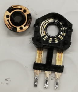

マウスのスクロールは
別スレで書いてあるような光学センサーよりは、ホイールエンコーダを使っている方が圧倒的に多く
スクロール不良の多くは接点の摩耗
汚れならクリーニングで落とせるが、摩耗で接点がなくなってきている場合にはスイッチの交換しかない
いくらグリグリしても大した一時しのぎにもならない、時間の無駄だからスイッチ交換しよう
スイッチ交換できない人は買い換えた方が早い
特にメーカー保証が半年とかのマウスは、メーカーもそういう品質でしか作っていないからほぼ使い捨て
